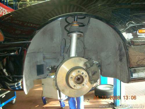

ich habe einen bmw e39 525i bj 2000 und hab jetzt das ta-technix gewindefahrwerk vom vorgänger rausgeworfen und ein vogtland sportfahrwerk verbaut. Die vorderen dämpfer kamen mir sehr lang vor und es bedurfte roher gewalt sie einzufädeln. Wagen abgelassen, blöd geguckt. Der wagen steht vorne da wie ein x3. Er hat vorne auf beiden seiten 72 cm von boden bis unterkante. Also 4 cm höher als serie und 7cm höher als mit sportfahrwerk.

@Hamburgerjung1993 schrieb am 17. Dezember 2015 um 10:00:59 Uhr:
Hier mal ein Eindruck in Farbe!Der Meister in der Werkstatt sagt das sie alles ausbauen müssten um zu sehen ob das federbein richtig sitzt und richtig zusammen gebaut ist...????????
mal ehrlich, nicht mal das standard fahrwerk ab werk hat so eine höhe.
das sind falsche teile oder der Einbau war falsch.

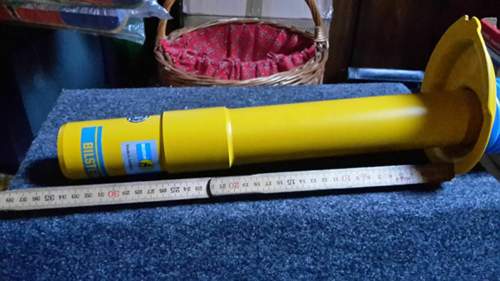

Hallo!
Hab jetzt meine neuen Bilstein B8 vermessen siehe Fotos!
Bis zum Federteller haben diese 34,5cm und Gesamt knapp 58cm.

Hallo!
Hast du nur vorne das Fahrwerk gewechselt oder hinten auch?
Welche Länge hat dein Federbein vorne von Vogtland!
Hab dir vorher schon mal die Länge von meinen Bilstein B8 durchgegeben!
Besteht da ein gravierender Längenunterschied?
Dass es für den E39 gekürzte Stabis oder andere Querlenker bzw. Druckstreben gäbe, bezweifle ich!
Mir wäre noch nichts dergleichen unter gekommen!
Mfg
Erstmal vielen Dank für die Vermessung, ja da besteht ein längenunterschied, und zwar Ca 65 mm . Also das Stück das mir fehlt. Habe aber das lowtec comp 30/30 bestellt gehabt und das ist nach Angabe der Werkstatt genauso lang!!!
