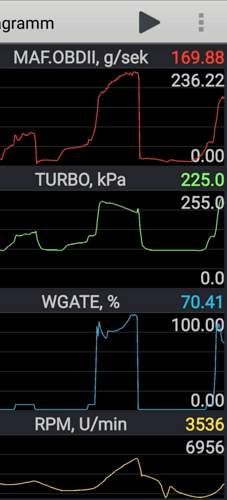

Servus,
Aktueller Stand.
Auto läuft und geht.
Wastegate getauscht und nachgespannt.
Aktueller Verlauf im 3.Gang. siehe Anhang.
Taktventil regelt mit neuer Druckdose.
Aber die Dose ist auch schon am einstellende. Feder bisschen lasch. Muss mal puma-schm. Anschreiben wegen der Stärke.
Mfg
Screenshot-20190831-153301-forscan-lite
Na 1.25 bar Ladedruck ist doch ganz passabel.
Dann schaufelt der neue Lader ganz ordentlich.
Bei welcher Drehzahl lagen die 1,25 bar an ?
Waren das die 3600 und gequetschte ?
1.3 Bar bei 4500.
6500 waren es noch ca 0.95 bar.

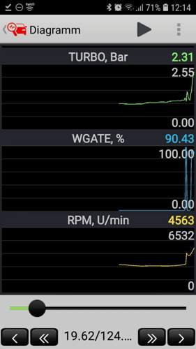

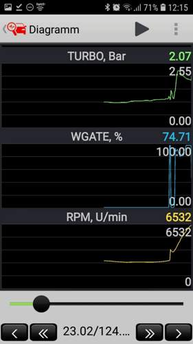

Fahre heute mal auf die bab und checke mal
Lampdawerte.
Screenshot-20190901-121447-forscan-lite
Screenshot-20190901-121545-forscan-lite
Auf dem 2.Bild sind's aber immer noch 1.1 bar Ladedruck bei 6500.
Ist aber voll normal,dass runtergefahren wird wegen Bauteileschutz.
Wenn die 1.5 LD kontinuierlich Anliegen sollen,wird das nur mit anderer Software gehen.
