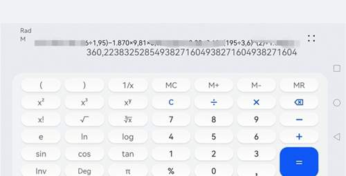

Rechnerisch reichen bei einer Luftdichte von 1,14 kg/m³ die 360 PS für eine Vmax von 290 km/h. Insofern sollten 285 km/h durchaus realistisch sein, auch im Hinblick auf die Anreicherung in der längeren Dauervolllast (Katschutz).
Den genauen cW Wert habe ich aufgrund der Fahrwiderstandskoeffizienten mit 0,28 errechnet. Die Stirnfläche beträgt 2,19 m².

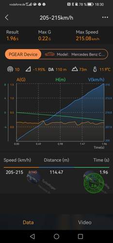

Unser C 400 Coupé 4Matic hat auch bei kühleren Temperaturen gemessen um 360 PS Motorleistung. Peak Leistung gestern sogar 366 PS im Intervall 210-220 km/h wie 205-215 km/h und 200-210 km/h.
Im Anhang die 100-200 km/h korrigiert. Die Pgear 610 korrigiert entlang der Wegstrecke
Gesamtgewicht zum Zeitpunkt der Messungen um 1860-1870 kg mit Fahrer (gewogen mit nahezu vollem Tank)
Temperatur 12° C Außentemperatur
997 hPa Ortsdruck

Screenshot-20240911
Screenshot-20240911
Screenshot-20240911-183034-cn-carya
