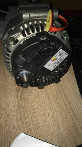

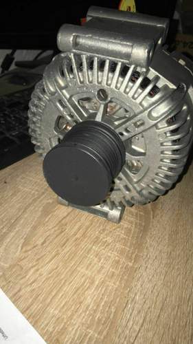

Neue Bosch Lima eingebaut und läuft alles wieder
Aber wieso ist die von bosch wen auf dem Metallgehäuse valeo drauf steht?
Wie rund ist der Kreis? Hauptsache läuft wieder
Bosch und Valeo sind Zuliefer-Konkurrenten somit kann das nicht sein.
Hier bilder
Img-20191129-wa0006
Img-20191129-wa0005
Wie sie sehen, gibt es nichts was es nicht gibt. Kann ich mir nur so erklären, das es sich um eine gereralüberholte LiMa handelt, Gehäuse von Valeo, neuer Regler von Bosch.
Siehst du doch auch den zweiten Bild. Bosch Nummer und remanufactured...
