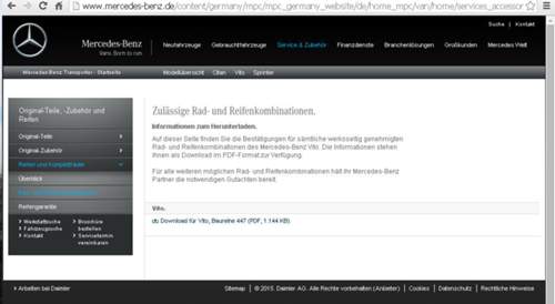

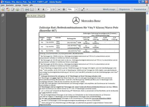

Wenn du die PDF öffnest hast du Klarheit.
Es liegt wohl an den Rädern und nicht, wie ich zuerst vermutet habe, an der größeren Masse
welche die Bremsen belasten. Beim Gespräch über Räder / Reifen hätte man eigentlich draufkommen müssen.
Zulässige Rad-/Reifenkombinationen für Vito/V-Klasse/Marco Polo (Baureihe 447)
11: Bei allen 3,2t-Fahrzeugen ist die Höchstgeschwindigkeit bauartbedingt auf 160 km/h beschränkt
ATBM
Raeder-reifen
Pdf

Also ich habe die gleichen C-Reifen drauf, da ich durch die LKW-Zulassung in die 3. Spalte der PDF gerutscht bin. Daran kanns also nicht liegen denke ich.
Entscheidend ist doch der Satz 11 in der PDF, den man an mindestens zwei Stellen da findet:
Bei allen 3,2t-Fahrzeugen ist die Höchstgeschwindigkeit bauartbedingt auf 160 km/h beschränkt.
Das hätte kommuniziert werden müssen, da die Liste uns Kunden nicht beim Verkaufsgespräch vorgelegt wird, oder?
