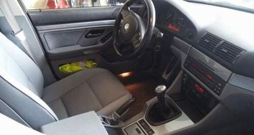

Was haltet ihr eigentlich von dem Preis fuer den Wagen. Er soll 5500€ kosten... darunter geht nichts mehr:S

Der Wagen oben ist schön, jedoch um was über den Preis zu sagen sollten Bj. , KM , Ausstattung usw bekannt sein.

Also ein bisschen was steht ja im ersten Thread:
Baujahr 05/2002
150.300km
BMW-Serviceheft
8fach bereift wobei WR abgefahren, SR neu
Xenon, PDC, M-Lenkrad, BC High, usw. ich wuerde sagen dass er spaerlich ausgestattet ist aber mir gefaellt er so wie er ist. Das alte Navi z.B. kann nichts wie ich finde.
& die helle Ausstattung ist halt gewoehnungsbeduerftig.

Schönes Auto aber ganz ehrlich ? Mir wäre er zu teuer auch wenn er noch so schön ist, 16 Jahre sind schon ein stattliches Alter für jedes Auto.
