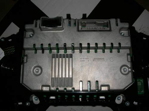

Hallo, ist es möglich beim b9 das VC nachzurüsten? Was würde das kosten? Vielleicht hat jemand Erfahrung damit.

Muss denn das MOST - Kabel auch gezogen werden wenn man das große FIS hat?
Das KI mit großem FIS hat auch einen MOST-Anschluss, also dürfte der liegen...

ja für die Kartendarstellung bzw Navi Anzeige im FIS

Ich hab' genau anders herum umgebaut weil mir das VC zu unruhig bzw. unübersichtlich war und die km/h-Anzeige nicht in der Mitte, außerdem sind die Navi-Anzeigen im normalen KI größer als im VC...
Als das lvds-Kabel weg war gingen bei VC die Kartenansicht nicht mehr, der Rest ging. Codierung ist bei beiden Kombiinstrumenten gleich, d.h. du musst die Codierung vom alten übernehmen. Das MOST-Kabel liegt bei KI mit Farb-FIS, brauchst also nicht nachrüsten...beim gebrauchten KI/VC darauf achten, dass es aus dem gleichen Fahrzeug stammt wo es auch weider rein soll, ansosnten gibt es Probleme mit dem Radumfang, zumindest bei Automatik, also keins aus Allroad in einen normalen A4 oder umgekehrt.
Teilenr VC:8W5920790x

Wie es den wenn ich das mono FIS gegen das FarbFIS tauschen will? funktioniert dann alles? Muss etwas beachten? (Diesel gegen Diesel ist klar)
Für die Kartenansicht benötigst Du den MOST-Bus, aber du wirst eh kein Navi haben , oder?
Ich hab' noch ein Kombi für Diesel mit Farb-FIS...bei Interesse PN.
Nein kein navi !
dann bleibt da halt schwarz wenn man drauf geht, Rest dürfte funktionieren...ich weiß jetzt allerdings nicht, ob man nicht noch das Mufu-Plus haben sollte um zwischen den Bildschirmen hin und her zu switchen...
ja sonst gehts nicht ^
