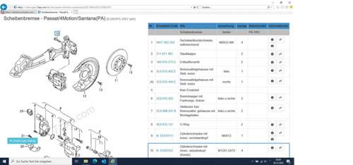

Wollte bei einem Freund und seinem Passat B6 Baujahr 2007 hinteren Bremsen wechseln dabei ist auf beiden Seiten jeweils eine 14er Vielzahl Schraube vom Bremssattelhalter gerissen, jeweils die untere. Jetzt habe ich zwei neue Halter und vier neue Schrauben bestellt habe aber keine Idee wie ich die gerissenen Schrauben aus der Führung bekomme.
Versuche sie raus zu schlagen haben nicht geklappt.
Wie gehe ich beim nächsten Mal am besten vor. Ich dachte mir den Halter ab zu Flexen und von vorne die fest gegammelte Schrauben aufzubohren.
Oder habt ihr eine bessere Idee?

sicher vom Bremssattelträger direkt an der Aufnahme
Position 10 im Bild
da hilft wirklich nur "ausbohren" mit geeigneten Mitteln um das Gewinde zu retten
Aufnahme Bremssattel
Das sehe ich eigentlich auch so. Dann sollte der Gewindestummel noch im Gewinde des Bremsenträgers stecken. Dann ist die Frage, ob bündig oder stehen noch paar mm vor und man kann eine Mutter anschweißen. Ordentlich Rostlöser und Wärme könnten helfen. Der Träger ist im Netz für unter 35 € zu haben u. dann noch mit dem Moteck bearbeiten. Ich würde aber auch zuerst ausbohren.

Siehe Foto. Diese 14er Vielzahnschrauben sind das. Der Träger ist nur eine Führung und hat kein Gewinde. Das Gewinde ist im Bremssattelhalter. Der Halter lässt sich aber leicht hin und her bewegen, somit ist nicht die Schraube im Halter fest, sondern in der Führung des Trägers selbst.
Ich sehe aber nicht, dass da was gerissen wäre.
Das ist ein Foto aus dem Internet und nicht von dem genannten Passat. Mit diesem Foto will ich zeigen, um welche Schrauben es sich handelt. Auf jeden Fall sind die unteren gerissen. Leider habe ich aktuell keine Möglichkeit ein Foto zu schießen.

wenn ich jetzt richtig verstanden habe, steckt die Schraube noch im Achsschenkel wo kein Gewinde ist, jedoch der Schaft stark korrodiert ist und der Schaft mit Gewinde ist noch im Bremssattelhalter. Die obere Schraube ist ja schon raus. Kann man den unteren Schraubenkopf nicht ganz abreißen sodass man den Halter drehen kann und somit den Schaft aus dem Achsschenkel bekommt? Zur Not von innen mit Meißel und >1,5Kg Hammer nachhelfen. Manchmal geht das nur ganz langsam. Dann muss nur noch der Schaft aus dem Halter raus. Den kann man schön fest in den Schraubstock spannen und den Halter so drehen, dass der Schaft sich raus dreht. Vielleicht den Halter mit Brenner erhitzen. Falls das nicht klappt, kann man immer noch den neuen Halter nehmen.
