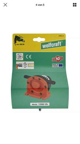

Ohne Gartenschlauch
nur Wassereimer mit ner El Pumpe was anderes fällt mir da grad nicht ein! Außer so ne Bohrmaschinenpumpe
