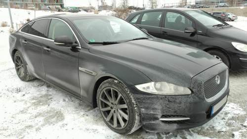

Mich würden immer noch Bilder interessieren. Ohne kann ich überhaupt nicht einschätzen, wie groß das Problem überhaupt ist...
Ich selbst bin im Monat zwischen 3.000 und 7.000 Kilometer auf Deutschland's Straßen unterwegs, ganzes Bundesgebiet. Solche wie hier geposteten Probleme konnte ich persönlich noch nie beobachten, wohl auch weil die Autos im Winter ohnehin immer etwas schmuddelig sind. 😉
Anbei ein Foto von meinem Auto nach rund einer Woche bzw. rund 1.500 Kilometern ohne Wäsche. Rost müsste ich suchen, aber ich glaube da gibt es "offensichtlicheres". 😁
