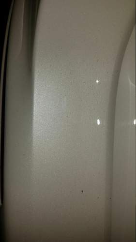

Da hier noch keine Bilder vom Flugrost gepostet wurden fange ich damit mal an.
Zur Erläuterung: Das Auto ist ein T-Modell (5 Monate alt) und größtenteils in Berlin unterwegs, in Designo bright white lackiert und wird alle zwei Wochen gewaschen. Auf dem Bild ist der Flugrost gut zu erkennen. Hat von den Mitforenten diesen Winter auch schon jemand Erfahrungen damit gesammelt die ein weisses Auto fahren. Mein Fahrzeugaufbereiter meinte daß es vom Bremsstaub und vom Auspuff kommt. Habe am 08.03.18 einen Termin beim Freundlichen. Mal sehen was er sagt.

@Kubufi schrieb am 21. Februar 2018 um 01:55:04 Uhr:
Da hat dein Aufbereiter völlig recht.
Mit normalem einfachen Waschen bekommst den Flugrost nicht weg. Das Mittel der Wahl wäre da Kneten bezw. Flugrostentferner alla IronX.
Die Ablagerungen werden nicht von deinem Fahrzeug allein kommen,Industrie/Stadtabgasse Strassendreck "teilen" sich da alle.
Auf unseren Weißen Fahrzeugen ist das eben besonders gut zu sehen.Aber glaub mal,andere Farben haben das auch :-)
Der 🙂 sollte eigentlich zu einem änlichem Ergebnis kommen.
Davon gehe ich auch aus. Doch bevor ich mich bemühe lass ich erstmal Mercedes ran.
Das sind halt die Schattenseiten bei hellen Fahrzeugen (kleines Wortspiel).
Bei Schwarz fühlt man es nur.
@Kubufi
an welcher Stelle ist das den ?
Hallo @der Vectra. Das Bild ist von der Ladekante unterhalb der Kofferraumklappe. Aber die Rostflecken finden sich auch auf der Klappe und an den Seiten im hinteren Bereich. Wenn Mercedes Stellung bezogen hat lasse ich den Bereich mit Steinschlagfolie beziehen. Wird sich dann zwar auch drauf absetzen. Ist aber einfacher zu säubern.
@Kubufi
Also am Stoßfänger (der ist doch aber aus Kunststoff) oder noch am Kofferraumdeckel ?
Sowohl als auch.
@Kubufi
Ok, werde ich mal bei meinem Beobachten, wobei ich es wie @nochju sehe, das das nicht von deinem Auto kommt, da ja ein Kunststoffteil nicht rosten kann, sondern eher Verunreinigungen von der Straße sind.
@Kubufi schrieb am 21. Februar 2018 um 07:16:14 Uhr:
Jaaein 😁. Das beziehen mit Folie mag im ersten Ansatz etwas helfen,nur muß man beim-richtigen- Reinigen von Folie schon die dazu verträglichen Mittel haben.
Flugrostentferner z.B. und Folie vertragen sich nicht lange 😉.
Warten wir mal ab was Mercedes dazu sagt,persönlich würde ich die Reinigung mit dafür vorgesehenden Mitteln vorziehen.
Das kommt von dem Salz auf den Straßen.
Ich denke auch,dass dies mit Reinigungsknete oder einer ordentlichen Politur wieder zu beseitigen ist.
Ja oder eben das IronX. Der Lack „blutet“ dann immer so schön aus.

Falls Mercedes nicht zuckt, was ich mir auch nicht vorstellen könnte, da ja nicht die Karosserie rostet, hier mal lesen:

Guten Morgen,
bei unserem (weißen) Zweitwagen haben wir den gleichen Effekt im Sommer gehabt - ich bin mir ziemlich sicher, dass es bei mir durch den Gleisabrieb der Bahn kommt. Ich bin Pendler und parke von früh morgens bis abends fast parallel zum Bahngleis (bzw. inzwischen nicht mehr :-)). Ein Flugrostentferner (ich meine von Sonax, gucke gern mal nach) hat hier wahre Wunder vollbracht, bisher ist nichts mehr zu sehen. Wachsen von Hand hatte den Fligrost bei mir übrigens nicht verhindert..
