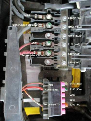

...Servolenkung, schau mal nach der 50 A Sicherung über der Batterie.
J.

Die von Jan genannte Sicherung der Servopumpe wäre auch ein Tipp von mir. Muttern mal lösen und evtl. Korrosion beseitigen (nicht einfach mit WD40 einsprühen - ist ohnehin kein Kontaktspray.)

Die Servo Sicherung werd ich dann mal mit Hilfe vom Bekannten überprüfen!

Schau mal, ob nicht irgendwo an den Massekabeln + Haupt-Pluskabeln ein Kontaktfehler vorliegt (Korrosion zwischen Kabel und Masse), könnte ja auch sein, dass die Streuergeräte deshalb spinnen.
