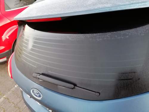

E- Scheibenheizung Hinten, wollte Scheibe nur um ca. 5 mm frei machen, danach Passierte nichts mehr PS-Auto war an).

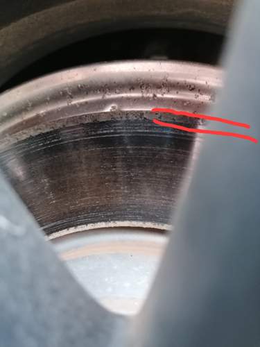

- Brems Scheiben Hinten ca. 1 cm Rost am Rand (Kennen das nur mit ca.1mm Kante).

Bei Mir war es so. Auto an.Knopf für an gedrückt... Fäden wurden optisch heiß, Knopf war noch an, mehr aber nicht... Bild lebe ich bei..auch nach ca. 3 min sah es auch noch so aus, sowie bei der Fahrt..PS: Ja ich habe dann auch mal den Wischer benutzt..
-wurde gemessen und für i.o. gefunden.ohok....3x Frost 3x das Ergebnis, das die Scheibe nicht 100 bzw noch nicht mal 70% siehe Bild oben, enteist wurde??

Bremsscheiben Hinten ca. 1 cm Rost am Rand (Kennen das nur mit ca.1mm Kante).
-sry habe ich vergessen zu erfragen, im Anhang ein bild... ich sage, Bremsbacken- sind kleiner als die Scheibe, oder die Scheibe ist größer als die backen.!!

Quatsch. Die Bremsscheiben und Beläge passen exakt zueinander. Hinten gibt es eben häufig ein bisschen mehr Korrosion aufgrund der Bremskraftverteilung. Bei diesem Fall hilft nur das Erneuern der Bremsscheiben und Beläge.
