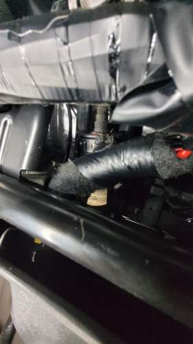

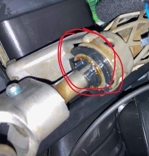

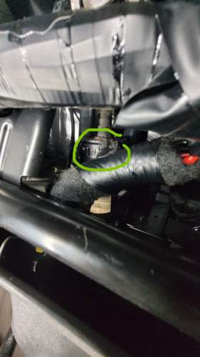

Hier mal ein paar von meiner Lenksäule.
Diese Buchse habe nicht gefunden.
Spiel ist so gut wie keines vorhanden, wenn man dran rüttelt
