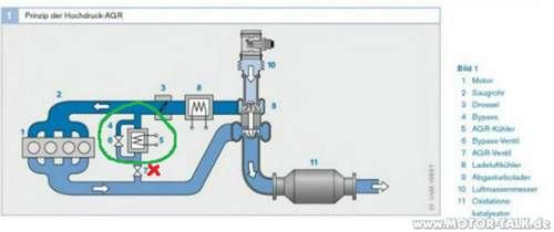

@Andy335d schrieb am 21. Januar 2016 um 12:46:14 Uhr:
Okay, M57 da bin ich mir nicht sicher, aber beim N57 geht es so FOTOS...
Das Messingröhrchen einfach zwischen den roten und den schwarzen Schlauch. Mit Schrumpfschlauch das Ventil abdichten. Das Ventil wieder rein und Stecker drauf. Los fahren ohne Fehler und freuen das der Motor weniger Verbraucht und nicht mehr nagelt :-))))
Aha, ich bin nicht so versiert als das ich von den Bilder ableiten könnte was Du da machst... Kannst Du das kurz in Worte fassen was Du da wie umleitest? Vielen Dank!

@clash86 du hast da glaube einen Denkfehler, lies dir mal den Link durch...

Also ich stehe gerade auch auf den Schlauch...
@Andy335d
Hast du vielleicht einen Denkfehler?
Also wenn das AGR Ventil zu ist... oder Deaktiviert, dann geht doch nix durch den Kühler oder Bypass, weil der Weg bis dahin zu ist. Wo nix hinkommt, kann doch auch nix umgeleitet werden? Oder sieht das jemand anders?
Genau das zeigt auch dein Link auf den Bild (Im Anhang)
Die Luft kommt von Oben und passiert die 10, 9, 8, 3, 2, 1 (Motor)
und dann geht es entweder zu der Nummer 11 (Kat) oder am 7 (AGR Ventil (rotes X)) vorbei... wenn es denn auf ist.
Erst dann regelt dein gezeigter Umbau, ob es gekühlt oder ungekühlt zurück in den Motor geht (grün eingekreist).
Wenn das AGR Ventil zu ist oder deaktiviert ist, so hat dein Umbau sowieso nix zu tun.
Mit anderen Worten. Dein Motor bekommt sehr wohl AGR Gase ab. Nur eben nicht mehr vorgekühlt...
Der Dreck/ Ruß bleibt aber weiter hin.
Oder hab ich da jetzt auch ein Denkfehler? Ist ja schon spät...

Spielt für mich keine Rolle, ich will erreichen, dass der Motor so ruhig wie möglich läuft, weil BMW das anscheinend wegen der Abgasnorm nicht hin bekommt, oder will.
Du hast trotzdem Ablagerungen, nur eben nicht so viele. Ich habe deswegen die AGR Rate angehoben um diese etwas einzudämmen. Das ist aber nicht mein ansinnen an die Aktion, ich will einen ruhigen Motor.
Ich habe nie geschrieben das mein Motor keine AGR GASE wie Du sieh nennst abbekommt.
Man kann das AGR ja zum testen mal stilllegen. Bringt das keine Besserung liegt sie Ursache für einen unrunden Motorlauf wo anders. Wie z.B. Injektoren.
