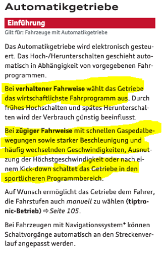

Und wie verhält es sich mit der Aussage des Betriebshandbuches, bzw wie passt das zu dem was Du schreibst - siehe Bild?
Capture2
Wo siehst du da einen Widerspruch? Es schaltet in VORGEFERTIGTE Programme. Sie ist nicht LERNFÄHIG. Sie reagiert auf Trigger. Das hat nichts mit LERNFÄHIGKEIT zu tun.
Jeder von euch hat Recht.
Ein DSG selbst ist nicht lernfähig, weil es 7 feste Zahnradpaarungen hat. Diese können nicht geändert werden.
Aber die Steuerung ist lernfähig. Sie hat ganz viele Schaltpogramme und soll diese in der Grundauslegung so nutzen, das so sparsam und effizient wie möglich gefahren wird.
Wenn die Steuerung jetzt z.B. durch schnelles Gas geben und kräftiges Bremsen merkt das ein "Heißsporn" am Gaspedal sitzt, dann versucht sie nicht mehr effizient zu schalten. Sie hält dann z.B. länger eine höhere Drehzahl oder schaltet spät hoch. Vor ca. 12 Jahren hatte Audi mal gesagt das für dieses "Lernen" ungefähr die letzten 30 gefahrenen km berücksichtigt werden.
In dem beschriebenen Szenario würde die Steuerung also in einem abgewandeltem Sportpogramm sein, ohne das man auf S geschaltet hat.
Gruß XF-650
