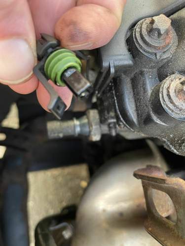

Kann es am
Öldruckschalter liegen, die frage kam ob dieser verölt sei ich meinte nein, aber er ist bis zur dichtung verölt dachte das ist normal.
Also ich meine er ist nur vorne verölt wo er wo er drinne steckt soll das so sein!?
@Mickyturbo schrieb am 24. Februar 2021 um 09:30:01 Uhr:
Mach mal ein Foto
Gruß Acki
Anbei fotos hoffe man sieht es,
Ventildeckeldichtung sabbert kommt die tage wird erneuert
Fa203196-180d-4345-a9f9-56ce03f7eb30
8f11c560-da58-4a32-bbd5-92260e14f18d
Ok, nein da darf kein Öl sein.
Tausch den Öldruckschalter und reinige den Stecker.
Dann unbedingt die Stecker von Lambdasonde und Steuergerät prüfen und ggf. ebenfalls reinigen und gut trocknen lassen.
Wenn am Lambdasonden-Stecker Öl ist ist die Lambdasonde mit Sicherheit kaputt
