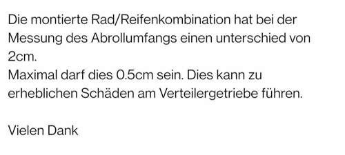

War beim freundlichen wegen den Vibrationen. Dies war die Antwort und am Telefon wurde noch kurz gesagt das vorne und hinten irgendwie andere Reifen sind von Michelin also vorne K1 und hinten K2. Ich habe keine Ahnung was er gemeint hat und er war überhaupt nicht kundenfreundlich um mir zu helfen oder zusagen was ich ändern/machen müsste. Weiss einer was ich ändern sollte an den Räder ? Die Räder habe ich von einem Reifenhändler und wenn etwas nicht gut war sollte er die Kosten übernehmen, weil der Reifenhändler alle Infos von mir hatte wegen xDrive etc. Da kann es nicht noch sein, dass ich so ein Problem kriege und evtl. Verteilergetriebe nen schaden davon hat... Nochmals hier die Infos von den Räder.
530i xDrive M-Paket (Keine Tieferlegung oder sonstiges)
Felgen ACE AFF09 20 Zoll
9x20 & 10x20/ 5x112 / 66.6
VA: 245/35/ZR20
HA: 275/30/ZR20
4x Michelin Pilot Sport 4s
Alles war neu.
Was meint ihr ? Ich kenne mich halt nicht sooo gut aus. Ich danke euch

Hat sich das Thema gelöst? Das mit dem Verteilergetriebe ist beim G31 Schwachsinn.. die Radreifenkombination ist von BMW freigegeben und hier wird dynamisch erprobt. Nicht statisch.
@BMW5g30
Also der Text im foto ist ja mega Schwachsinn. "Maximal erlaubter unterschied am Abrollunfang von 5mm"
@teddy-bär schrieb am 20. April 2023 um 20:58:50 Uhr:
@BMW5g30
Beispiel für 20 Zoll: vorne 245/35/20; hinten 275/30/20
Unterschied von 2cm statisch; ist aber von BMW mit nem dynamischen reifenradius erprobt und deshalb freigegeben.
Alle aussagen was statisch, sind eig nonsense… der Hersteller denkt sich schon was bei seinen Reifenfreigaben
