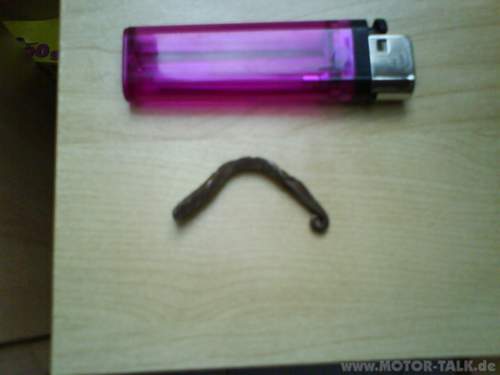

Ich hatte einen Platten 🙄 ( so ein Michelin ist ganz schön teuer 😁 )
Und hab das Rad zum Händler gefahren ( mit dem Caddy😎 ) um den Reifen zu tauschen.
Ich lass keinen vom🙂 an die Radschrauben 😎
Das (kleine) Metalteil steckte im guten Gummi .
...ich glaub der TT zieht magisch irgendwelche Schrauben an.....ich musste jetzt schon zwei Reifen wechseln. Jedesmal eine fette Schraube. Und son ein Conti Reifen ist auch nicht für 2,50 zu kriegen.....
