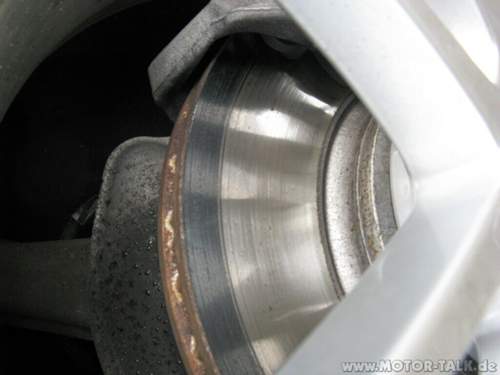

Hy,
muss mich jetzt auchmal zu dem Thema melden.
Habe meine A5 SB 3,0Tdi am 26.01.10 in NU abgeholt und war restlos von dem fahrzeug begeistert.
Meine ersten 1700km mit Winterrädern(AEZ Felgen mit Michelin Alpin Reifen) waren auch begeisternt.
Am Wochenende 19.02 - 21.02 hatte ich mal eine längere Autobahnfahrt vor mir und auf einmal kamen komische Vibrationen im Fahrzeug und dröhnen aber das beste passiert beim bremsen auch schon ab 120kmh, das Lenkrad flattert, dass man es kräftig festhalten muss. Absolutes induskutables Fahrverhalten für solch ein Fahrzeug.
Also Montags den 22.02.10 gleich beim Audi Zentrum angefragt und es müsse erstmal meine Fahrgestellnummer geprüft werden und welche Reifen ich fahre, nachdem ich sagte es seihen Zubehörräder, meinten sie nur es wäre ein Fremdprodukt und würde an selbigen liegen. Ist klar!
Also gleich auf Sommerräder umgestellt die 20 Zoll Original Räder und das Auto montiert. Hierbei viel mir wie im Anhang sehr schön zu erkennen eine nach bereits 1700km verglühte Bremsscheibe auf. Also Bremsen sind jetzt schon am Arsch.
Die ersten 5km mit den Original Rädern waren gut, anschließend auf die Schnellstraße und was passierte die ganze Kiste vibriert wieder und das flattern beim Bremsen wurde umso stärker. Langt schon wenn man 130 fährt und sich zur Ausfahrt hin anbremst, dann fängt er an zu vibrieren.
Na denn, ab zum Zentrum und den Servie Menschen fahren lassen bestätigte mein empfinden und sonst nur schweigen, nach erfolgter Probefahrt noch auf die verglühten Scheiben und den Bremengestank hingewiesen, was er auch bestätigte.
Mal abwarten was passiert, es hieß nur da erwartet uns eine Prozedur und er muss eine Mail an Audi schreiben.

Original geschrieben von willi7
der tenor ist: eindeutige besserung mit neuen querlenkern
Kann ich bestätigen. Nach den üblichen Schritten (Hunter etc.) sind seit 5 Monaten neue Querlenker montiert, was eine wesentliche Reduzierung der Vibrationen zur Folge hatte.
