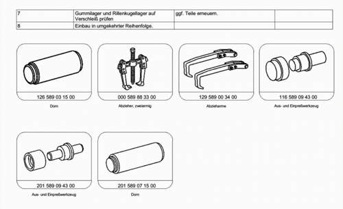

Ich hab es mir heute nochmal genauer angeschaut und das Kardanwellenmittellager ist fertig

@Max_s203,
Kardanwellenmittellager ist einer der wenigen Reparaturen, die ich nicht selbst durchgeführt habe.
Nachdem ich in WIS/ASRA gelesen habe, was dabei alles zu beachten ist.
Hoffe für dich, du hast den Fehler exakt lokalisiert.
Viel Erfolg, falls du das selbst repariert.
Grüße waltgey
Waltgey: "Nachdem ich in WIS/ASRA gelesen habe was dabei alles
zu beachten ist, hoffe für dich, du hast den Fehler exakt lokalisiert".
Was,
der Walter damit meint,
...sieht man auf den Bildern unten. 😎
mike. 🙂
1
2
3
@Max_s203 ,
aber schon der erste Punkt auf der Liste von Mike ist nicht einfach. Da steht ganz lapidar
1.Gelenkwelle ausbauen.
Und alleine schon der Punkt hat es in sich.
Übrigens, Mercedes musste kostenfrei nachbessern.
Die haben es beim ersten Anlauf nicht geschafft
Grüße waltgey
