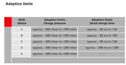

Kurz die Kupplungsdrücke/Adaptionswerte da dies mein Erster Verdacht war:
Fülldruck:
A:234,00
E:325,00
D:14,00
C:189,00
B:169,00
Schnellfüllzeit
A:114,00ms
E:0,00ms
D:0,00ms
C142,00ms
B:74,00ms

Von den 2 Werten passen 2 nicht so ganz.
Aber ob die jetzt wirklich schon ein Problem bedeuten und erst recht dein Problem sein könnten kann ich nicht sagen. Das kann eher ein Spezi wie Don Simon beurteilen.
Kannst ja mal mit den Grenzwerten vergleichen.
