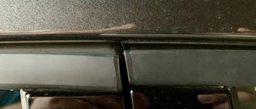

Da ich nicht mehr finde wo mich jemand nach Fotos für die abgesenkte Tür gefragt hat poste ich es hier rein. Auto der Frau (weiß) Beifahrerseite und zum Vergleich meiner ( grau) selbe Stelle Beifahrerseite. So sieht es jetzt nach 1800 km aus und wird scheinbar immer schlimmer oder ich bilde es mir nur ein.
Beim weißen sehe icb kein Unterschied. Beim grauen schon eher. Kann dich aber beruhigen, hat mein aktueller Leihwagen (6800 km) auch sowie mein momentan in der Werkstatt stehende Wagen auch (2500 km).
Ja sorry, den weißen zum Vergleich war gemeint wie es aussehen sollte. Da ist es ja in Ordnung.
