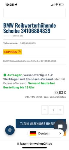

Ich habe seit gestern vier sogenannte "reibwerterhöhende Scheiben" zwischen jeder Bremsscheibe und Felge verbaut. Das ist ein BMW-Teil mit der Teilenummer "34106884839".
Das Auto vibriert nicht mehr. Und ich meine: Gar nicht mehr!

Versucht mit Reibwerterhöhende Scheibe viele hat geholfen 32€ kosten bei BMW
Gibt's diese auch für den F10 F11?
Ja es gibt!!

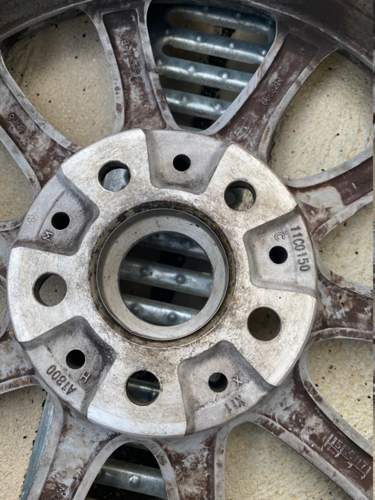

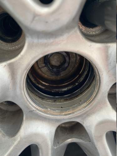

Hallo liebe BMW‘ler, als Vibrationsgeplagter bin ich nach monatelanger Recherche und Experimenten über diesen Thread gestolpert. Ich glaube, das könnte die Lösung für meine Vibrationen sein. Allerdings fahre ich keinen BMW, sondern einen Jaguar XJ8 Baureihe X350 mit 20-Zöllern ab Werk. Dieser hat natürlich andere Radbefestigungsmaße als BMW, nämlich
Lochkreis: 5 x 108 mm
Felgenzentrierloch: 63,4 mm
Spiel zur Radnabe dürfte im Bereich von 0,15 mm liegen. Problem ist auch, dass er nur eine Nabenzentrierung, keine Bolzenzentrierung hat (die Radschraubenlöcher in der Felge sowie die Radmuttern sind beide Plan - nennt sich im englischen „Mag-Style“). Damit ist die perfekte Zentrierung der Felge auf der Nabe noch schwieriger, wenn ausgerechnet hier Spiel vorhanden ist. 🙁
Leider habe ich nirgends eine passende reibwertreduzierende Scheibe für den Jaguar gefunden. Daher meine Frage: Gibt es von BMW eine Scheibe, die von Lochkreis und Mittenbohrung (ungefähr) auf meinen Jaguar passt? Könnte man die Scheibe mit Schere/Messer auch selbst noch etwas anpassen?
Habt ihr sonst noch Empfehlungen/Ideen, wie ich das Rad bei mir am besten in die perfekt zentrierte Position bringe?
Freue mich über jeden Tipp! Dafür besten Dank! 🙂

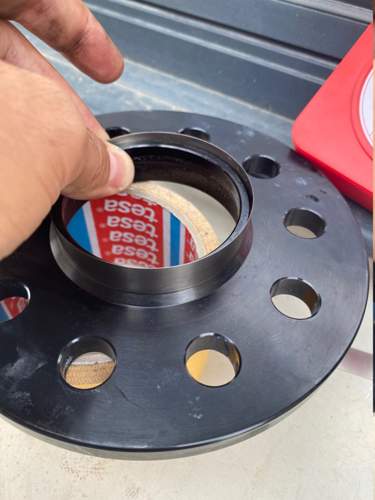

@Frenchstqr-57 schrieb am 19. August 2022 um 10:49:07 Uhr:
for me Problem solved with only FUHLERLEHERENBAND 0,12mm, without frictions discs
no vibrations remains
UPDATE
When the spacer is strongly combined and tight with the wheel, thanks to the gauge tape, go to the tire shop to balance the package ( wheel+spacer).
then mount the combined balanced package (wheel +spacer) and enjoy your vibration free ride
for me it is the only reliable solution to stop vibration
otherwise you can simply change you wheel to 66,56CB wheel or make custom spacer
Wheel inserted
Wheel and gauge tape
Spacer and gauge tape

@raggamuffin schrieb am 26. September 2022 um 09:21:12 Uhr:
Die Scheiben von BMW stammen von 3M:
https://www.3mdeutschland.de/3M/de_DE/p/d/b49000165/
Lasern oder Stanzen. Dafür gibts sicher Firmen. Frag mal 3M an.
@mostarac530 schrieb am 20. September 2022 um 13:09:58 Uhr:
Ja das wurde schon gemacht.
