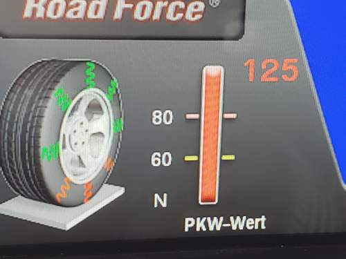

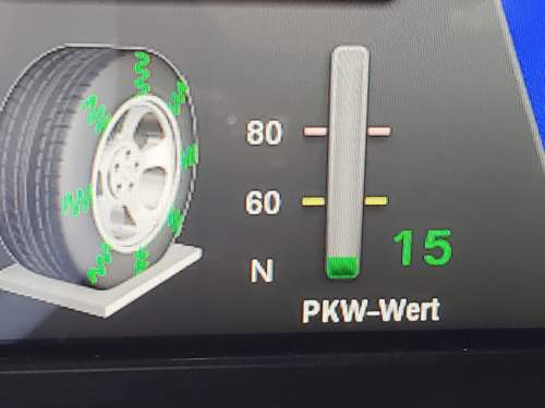

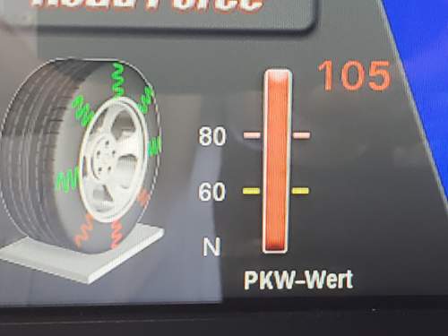

.....können die den mit der HUNTER umgehen?
Wars du dabei gewesen?
da wo ich die reifen gekauft habe hat die teuerste HUNTER 35.000,-€
schaue dir doch mal dass ergebniss an?
diese Reifen sind Ausschuß ware und kein Reifen die auf einem BMW der so empfindlich ist.
dann noch Michelin!
gibt es noch fragen dazu?
du vertraust dennen und diese machen nur pfusch.
und wir suchen uns ein Hirsch ab und machen Materialschlacht was völlig umsonst ist.
aus welsche region bist du?
Hunter-ergebniss-seite
