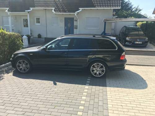

Hallo zusammen.
Ich bin etwas ratlos und ich hoffe ihr könnt mir evtl noch weiterhelfen oder habt noch den einen oder anderen Tipp oder eigene Erfahrung schon für mich.
Und zwar habe ich folgendes Problem bei meinem 320i touring bj 2003.
Ab einer Geschwindigkeit von ca. 150/160 km/h vibriert die Vorderachse extrem. Ich habe schon alles was in frage kommen könnte überprüfen lassen bzw austauschen lassen. Dazu sollte ich noch erwähnen, dass ich Distanz Scheiben von H&R verbaut habe. Ich weiß nicht ob diese Information evtl relevant ist.
Was schon gemacht wurde:
- Reifen vorne wurde gewechselt sowie ausgewuchtet
- bremsen vorne wurden gewechselt - also Scheiben und Beläge! Bremsanlage wurde entlüftet und aufgefüllt
- Fahrerseite hat einen neuen Bremssattel bekommen, da der alte am Kolben die Dichtung kaputt hatte und sich Rost gebildet hat
- ebenso habe ich die Distanzscheiben vorne runter genommen, um zu überprüfen ob daher die Vibration kommt
- ansonsten ist vorne vom Fahrwerk auf dem aktuellsten stand. Diesen Monat gab es auf der Fahrerseite einen neuen Querlenker, da ausgeschlagen, sowie auf beiden Seiten neue hydrolager im Zuge dessen. Ebenso wurde die Gummis (die halbrunden) von der stabi Stange auf beiden Seiten erneuert. 2018 gab es neue Stoßdämpfer. 2017 wurde ebenfalls schon neue Stabis und querlenker und Hydrolager. Aber diesen Monat wurde da nochmal ersetzt wie eben beschrieben.
Ich glaube das war erstmal alles soweit an Infos.
Beim Bremsen unter 160 km/h vibriert nix. Also ich möchte nicht abstreiten, dass ich eventuell nochmal die bremsscheibe verzogen hat. Hatte mal das Problem, dass die Beifahrerseite wärmer war als die Fahrerseite.
Also ich weiß nicht mehr weiter. Was habt ihr noch für eine Idee ?
Möchte das Problem endlich gelöst haben.
Vielen Dank schon mal.
