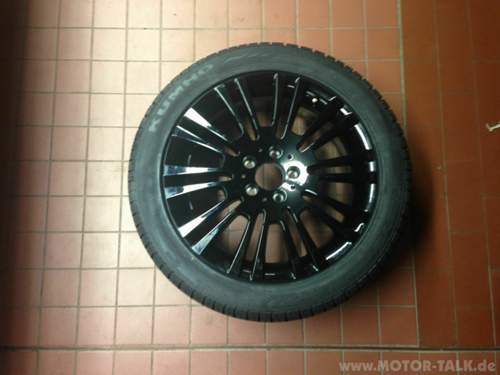

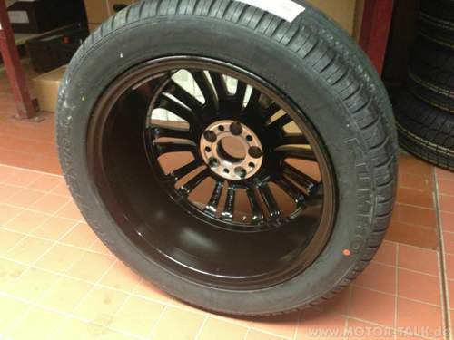

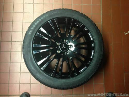

Also, gefunden haben die am Antriebsstrang nichts. Fakt ist, daß die Winterreifen schonwieder allesamt leichte Unwuchten zwischen 5 Gramm und 15 Gramm haben. Ein Rad hat einen Höhenschlag. Keine Ahnung, wie das sein kann daß die Räder immer wieder so schnell unwuchtig werden 😕
Die haben dann einen verfügbaren Satz gebrauchter 16-Zöller montiert. Mit denen war das Geräusch anders und in anderen Geschwindigkeitsbereichen. Wohl weil die Dinger auch schon ziemlich abgefahren und teilweise ausgewaschen waren. Das deutet dann aber insgesamt doch darauf hin, daß die Räder der Übeltäter sind.
Ich warte jetzt auf meine Sommer-Kompletträder. Werde sie heute oder morgen bestellen (7,5x18 ET56 10-Doppelspeichenfelge von Mercedes mit Kumho-Bereifung, Kosten pro Satz 1500€). Damit sollte die Sache dann hoffentlich gegessen sein.

welche Winterreifen sind denn verbaut? Wir haben die Erfahrung gemacht, das es da sehr große Unterschiede gibt.
Sommerräder - die Teilenummer lautet Q44028301004A - pro Rad 379€ brutto - macht 1516€ insgesamt. Musst dich aber beeilen. Bald gibts keine mehr und von heute auf morgen gibt´s sowieso keine. Wird schon ein paar Tage dauern...
