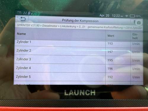

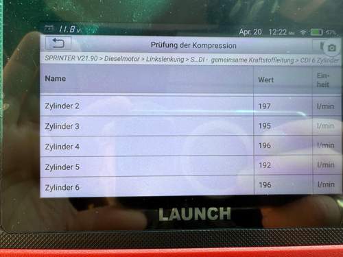

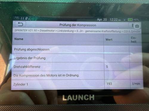

Kompression hatte ich mal mit Diagnosegerät gemessen, dabei versucht der Motor zu starten und die Werte waren alle in Ordnung.

Ich habe vorhin per Diagnose Motorkompression gemessen, alles soweit im grünen Bereich.Abweichung 5 ab 7 sollte man nähere Diagnosen erstellen.
