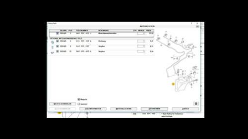

Hallo, bin gerade dabei die Sachen zu sammeln, die ich für den Umbau auf Xenon benötige.
Nun habe ich gesehen das es verschiedene Wischwassertanks gibt.
Welcher ist der Richtige für meinen?
Hat jemand die Artikelnr.

Hier
Zwischenablage01

@Blauers6c5 schrieb am 10. Januar 2018 um 16:51:25 Uhr:
Hier
Ist der für Xenon, bzw. auch für die SRA?
Es gibt den ja auch mit K oder G am Ende....

@S4Avant2012 Kabel habe ich in Original, sowie die Sensoren mit Halter für vorne und hinten, ebenso das LWR Steuergerät
Dann kann ja nix mehr schief gehen.
Mein Prog ist aktuell, es gibt noch einen Index N aber der ist für 4 Zylinder
Werde den mit c kaufen, wird wohl der Richtige sein

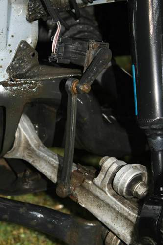

Hat jemand Fotos von den Sensoren an den Achsen?
Hier sind Bildr zu finden: https://www.motor-talk.de/.../...lermeldung-im-fis-a6-4b-t5570525.html
Sonst hilft auch die Google-Bildersuche …
@Hatur schrieb am 11. Januar 2018 um 04:49:30 Uhr:
Kann nur mit einem Bild vom vorderen dienen:
