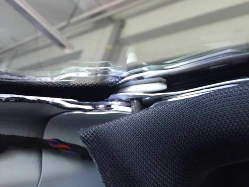

Meienr war bis jetzt 3x in der Werkstatt auch wegen Geräuschen, es hat sich herausgestellt das Fahrzeuge die bis zum 5 Februar gebaut werden ein Problem mit der Scheibe und dem Scheibenrahmen haben. Um im Werk die Scheibe beim einkleben zu zentrieren hat die Scheibe 4x einen Kunstoffpin, da sich die Scheibe ja bewegt beim fahren zb. eim überfahren eines Bordstein kann es vorkommen das dieser Pin am Scheibenrahmen reibt und hässliche Geräusche macht. Dazu gibt es von Audi auch eine TPI.

Um welche Scheibe handelt es sich bei Deiner angesprochenen TPI?
Hab VC und HUD + Assistenzpaket Tour mit Kamera. Anbei ein Bild da sieht man den zapfen mit der Führung. Das "Blech" wo der Zapfen reingeht reibt oben an dem weißen Kunstoff. Das wird dann runter gebogen....

Irgendwie kann ich das Bild nicht richtig zuordnen. Könntest du nochmal nen Bild von weiter entfernt machen? Mir fehlt gerade die Orientierung, wo das am Fenster sein soll.
am 7. Mai 2016 um 3:11
Ich nehme an, dass ist die Ecke zwischen Himmel und Verkleidung A-Säule.
Die Verkleidung ist auf dem Bild vermutlich gerade ausgebaut.
Ja genau das was oben noch zu sehen ist ist der Himmel, das ganze ist an der Beifahrerseite, A säulenverkleidung ist hier momentan entfernt.
Hat mir mein Kumpel aus der Werkstatt gesendet ich bau hier nichts mehr ab. problem wurde aber beseitigt nachdem die Lasche wo der zapfen durchgeht etwas zurückgebogen wurde.
