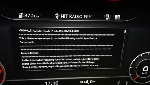

Ah,Du hast eine neue Tastenkombination gefunden für ein HiddenMenu...
