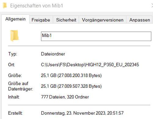

Ich habe es bis zum Ende laufen lassen (Größe siehe Anlage).
Müsste eigentlich alles passen. Im Vergleich zur Größe von Version 2023-24 ist es gerinfügig größer aber Anzahl der Dateien und Ordner ist gleich.
Hardcopy-mib1
Ich bekomme mit 7 ZIP und Win11 auch Fehler beim Entpacken...
Das Update wird konsequenterweise abgebrochen.
Habe das gleiche Problem. Mehrmals stundenlang alles runtergeladen, Prüfsummenfehler! \HIGH12_P350_EU_202345.zip: Prüfsummenfehler der Datei D:\Mib2\NavDB\FranceNorthWest_eu\0\default\FranceNorthWest_AdvancedMap2D.psf. Die Datei ist beschädigt.
Ja, diese Datei wie bei larsmars ist auch bei mir beschädigt.
Kann bestätigen, der Link vun Spuerer funzt jetzt. Vor zwei Tagen noch runtergeladen, etliche Fehler beim Entpacken. Jetzt gerade noch einmal gesaugt, bin erst bei 50% entpacken, aber keine Problem mehr.
Der Fehler kommt kurz vorm Ende.
