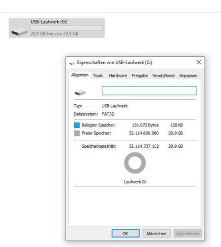

Hallo, ich habe eine Frage zum navi Update für meinen Passi. Hatte auf der VW Seite das Paket runter geladen, Original VW SD Karte in den Rechner, zum Glück Sicherungskopie gemacht, das Paket auf die SD, natürlich alles nach Beschreibung, formatieren... Als alles fertig war, Karte wieder in den SD Slot, und... Navi sagt, Daten nicht gültig oder so ähnlich.
Fakt ist, Update funktioniert nicht, also Sicherung wieder auf die Karte und es läuft, aber halt nicht die aktuelle version.
Vielleicht kann mir ja jemand einen tip geben oder brauche ich einen Akktivierungsschlüssel o.ä.??????!

Transcend 32GB SD Karte 29,9GB
SanDisk 32GB SD Karte 29,7GB
2020-11-21-18-58-03-dieser-pc
2020-11-21-18-58-48-dieser-pc
Ich habe jetzt mit dem Tool von pfaelzerwildsau eine 64gb sd Karte in 2 Partitionen FAT32 aufgeteilt, eine 32gb groß und der Rest. Das hat mein Passat heute morgen erkannt und Update läuft. Vielen Dank auch für die anderen Tipps.
