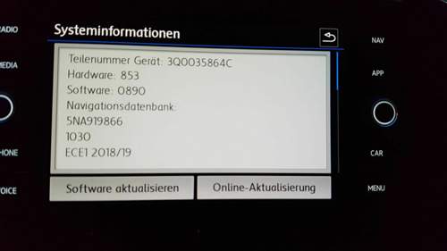

Nur mal nebenbei. Bei mir hat das Kartenupdate auf 2019/2020 (Discover Media) einwandfrei funktioniert. Siehe vorher/nachher Vergleich
20190609-214248
20190610-122716
Moin,
Sagt mal, wenn ich auf den Fotos sehe: Software 0890, dann frag ich mich, ob ich meine auch irgendwie updaten sollte, weil ich die 0356 drauf habe. Gibts da Unterschiede? Kann ich da selber updaten? Oder ist das vollkommen egal, welche Software drauf ist?
Passat B8, BJ 8/2016, Discover Media
Gruss,
Mirko
@Sirow schrieb am 10. Juni 2019 um 18:33:26 Uhr:
Moin,
Gruss,
Mirko
Ich glaube dieses Update ist nur über VW möglich
