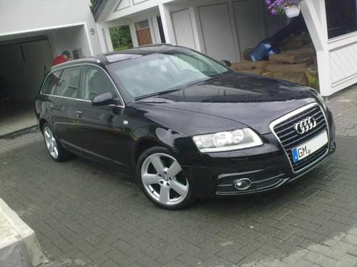

Hi zusammen!
Nach langem Teile suchen habe ich endlich den S line Umbau gemacht. Teilenummern aus topshooters Blog besorgt und in knapp 5 Stunden über die Bühne gebracht.
Bin mit dem Ergebnis zufrieden und das obwohl ich Glühobstscheinis habe.
Anbei die versprochenen Bilder.
Viele Grüße
A6-4f-front-standard1
A6-4f-s-line-umbau
+4
Und wieder ein zufriedener Kunde 😁
Spaß bei Seite, sieht Super aus! *thumbsup*
Original geschrieben von JohnDillenger
Hi zusammen!
Viele Grüße
Sieht wirklich toll aus!!! 🙂 Aber jetzt ist es doch nicht mehr so das Problem auf die FL-Xenon-Scheinis umzubauen, wäre das nicht noch was? 🙂
