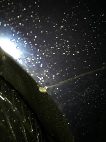

Hab nochmal nen kleines Foto angehängt, da ich grade noch draußen war um die Ausleuchtung der Nebler zu betrachten 🙂
Da siehste dann den Abstand den ich meine, aber klingt logisch das was du meinst 🙂
@AUDI2.3E schrieb am 28. Mai 2015 um 22:26:32 Uhr:
Werd ich zur not auch machen ^^
Da ist wohl was anderes im Busch, ich dachte sie steht seitlich ab... Der Spalt den Du da hast, sollte sich doch zusammenziehen, wenn du die M6 Kombimutter unterm Kotflügel festziehst?!?!
Jaja die ist aber fest... Hatte ich auch vermutet das sich das dann zusammenzieht... Aber weiter wollte ich die nicht festziehen, denn nach Fest kommt bekanntlicht ab...
Ich weis auch nicht was das sonst sein könnte... Hmm

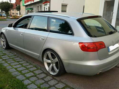

Hallo zusammen, mein dicker ist ein vfl aus Ende 2005 mit S Line. Den diffusor was ich in der hinteren Stoßstange integriert habe würde ich gerne tauschen gegen den diffusor vom Fl ( die mit dem Wabengitter). Weiß jemand ob das ohne weiteres funktioniert? Oder hatte schon jemand die vor mir die Idee? Dankbar über jede hilfreiche Antwort. MfG
PS: hier ist ein Foto wie die stoßstange aussieht.
