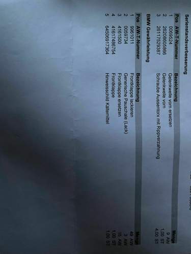

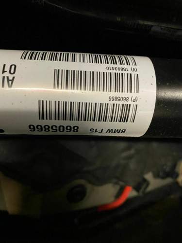

Falls noch nicht bekannt, hier noch eine weitere mögliche Baustelle:
Vom VTG geht eine möglicherweise problembehaftete
Gelenkwelle zum Vorderachsdifferential ab. Für diese Gelenkwelle gab es für E70 ab 2010
einen Rückruf:
https://www.motor-talk.de/.../...rueckruf-fuer-x5-und-x6-t6509577.html

Schon vielen Dank für die ausführliche Antwort.
Bei mir wollte die Bmw Werkstatt auch einen Austausch vornehmen.
Und bei der Rückrufaktion war ich auch dort, sie meinten aber es sei nicht zum Austausch verschleißt.
