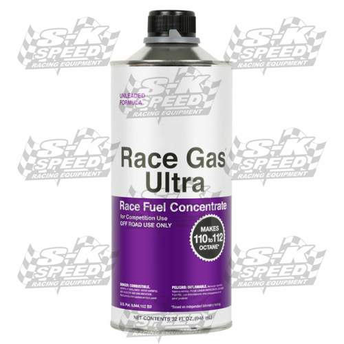

... Habe mal das Google arbeiten lassen spaßeshalber, rausgekommen ist dieses Additiv: Race Gas Ultra Fuel Concentrate 200032. Ob das der Schweizer zur Spühlung verwendet? (Gesucht habe ich nach: "200032 + Additiv", wie die Rechnungspositionen) Glück?
Kuck mal bei Liqui Moly die haben auch haufenweise Additive.
Das von dir klingt nach Spritzusatz.
@Waldi 550,
Ob der dieses Additiv verwendet hat kann ich dir nicht beantworten. Wie Neurocil finde ich aber auch, dass sich das eher wie ein Kraftstoffadditiv anhört.
Du kannst ja versuchen die schweizer BMW Werkstatt mal anzurufen. Vielleicht hast du mehr Glück als ich von dem was rauszukizzeln.

Danke Leute,
habe mich auch gewundert was ein Kraftstoffadditiv im Getriebe soll??? Dann war es nur ein Dummer Rechnungszufall mit der mit der Übereinstimmung der Rechnung, vom Barmherziger, Zitat: "Rechnungsposition 200032 Additiv 0,2 Liter".
Sorry...
