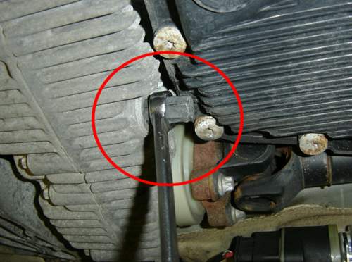

Den VG-Ölwechsel musste ich leider weglassen weil ich die Ablaßschraube nicht öffnen konnte. Man benötigt dazu einen kurzen Inbus SW14. Eine normale Nuss oder ein Winkelschlüssel (nicht gekürzt) eignet sich nicht dazu. Ich hole es nächste Woche nach und bestelle mir zwischenzeitlich einen passenden Wartungsschlüssel.
Wir haben ein Stück Inbus abgesägt und in eine gekürzte Nuss gesteckt. Da kommt man wirklich kaum hin.

Inbusschlüssel kürzen war auch mein erster Gedankengang den brauche ich an unserem NFZ gelegentlich so dass ich mir dann auch einen neuen kaufen müsste. Das wäre sicher immer noch preiswerter als ein Öldienstschlüssel.
Der Schlüssel ist ein HAZET 2760 und kostet hier 32 €. Gibts aber auch preiswerter von anderen Herstellern.

- Öldienstschlüssel Inbus SW14

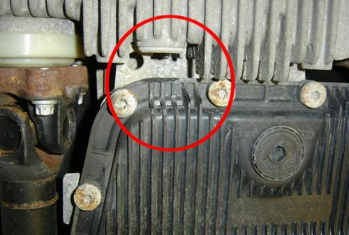

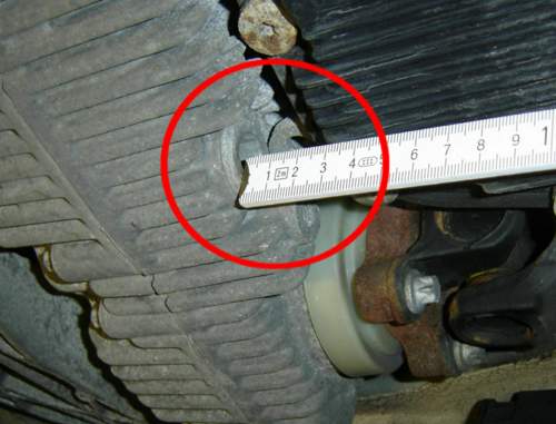

Für den Ölwechsel am VG muss der hintere Getriebequerträger ausgebaut werden, damit die Öleinfüll- und Kontrollschraube zugänglich ist. An die Ablaßschraube kommt man mit dem Öldienstschlüssel, wenn ein Automatikgetriebe verbaut ist, trotzdem nicht ran (Bild 1). Man muss zusätzlich 3 Kühlrippen der Plastikölwanne des AG mit dem Dremel etwas kürzen (Bild 2).

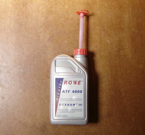

Zum einfüllen in das VG wurde auf die BMW-Flasche der Deckel von einer anderen Ölflasche mit Schlauch aufgeschraubt, zusätzlich noch ca. 30 cm Schlauch gesteckt. Dann die Flasche vor dem Auspuffrohr nach oben gehalten und das Öl mit der Flasche reingedrückt bis es überläuft.

Ich musste die Olwanne nicht kürzen. Ich habe einfach den Schlüssel passend gesägt.

Der Schmerz beim kürzen des neuen Schlüssel wäre größer gewesen😠 als beim wegfräsen der Plastikrippen an der Ölwanne.
Ohne Träger abzubauen kommt man nicht an die Einfüllschraube, auch da passt der Öldienstschlüssel nicht rein. War aber nicht so dramatisch hat nur 5 min gedauert.

@Balmer schrieb am 4. Oktober 2015 um 16:52:34 Uhr:
zum einfüllen, du schreibst das da nen anderen Deckel mit Schlauch hattest,
Frage vorher war dieser?
kannste da nen Foto einstellen?
das braucht man sicher auch für die Ölwechsel Diff Getriebe denke ich mal
Danke
Hans
Der Deckel war von einer ganz gewöhnlichen ATF-Flasche. Bei mir z. B. von ROWE, siehe Bild.
