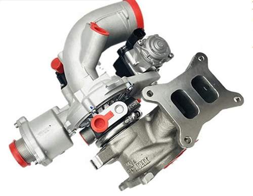

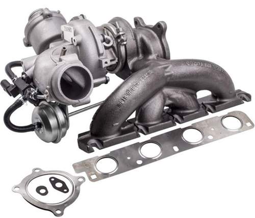

Also laut Audi brauche ich diesen Lader: 06L145654G
Laut fast jeder Website soll aber auch dieser hier passen welcher wesentlich günstiger ist: 06H145701L
Kann mir jemand dazu mehr erzählen?
Welchen Lader kann ich nehmen?
Okay habs rausgefunden.
Druckdose vs. elektrisch
Der Index vom IHI Lader wurde öfter mal Geändert, ob der Lader damit auch Revidiert wurde weiß ich nicht. Der müsste aber immer die "06L xyz" haben....
Unterschied sieht du sonst auch im Bild Anhang.

06L
06H
Da würde ich noch mal richtig checken. Da steht IHI und Gerret.
Freundlicher 1.900€ 😉
Ich überlege noch ob ich nen neuen oder überholten nehmen soll... Risiko... ich weiß...
Aber 500€ zu 1200€...
@Arpaio
Was denn Checken?
Hab das dem TE das nochmal Verdeutlicht, die Druckdose ist ihm schon Aufgefallen.
Bild 1 06L...,
Bild 2 06H...,
Die IHI Lader für den 1.8 EA888 Gen. 3 bzw. CJEB haben Teilenummer 06L....
Der Vorgänger 06H...
Man sieht ja auch den Unterschied vom Stutzen welcher Motorseitig Montiert wird.
