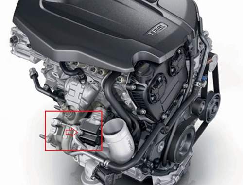

Am Turbo selber ist nur der Ladedrucksteller und das SUV 06H 145 710 C
Links im Bild der Stellmotor, rechts das SUV

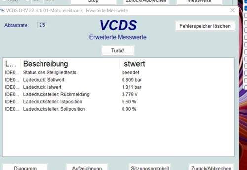

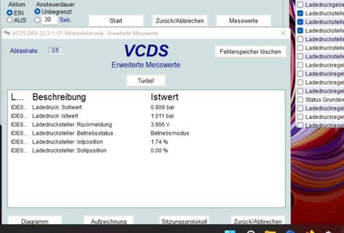

Wegen VCDS wüsste ich auch nicht, vielleicht im Motor STG unter Erweiterte Messwerte, vielleicht gibt es da eine Soll IST Anzeige,....ggf. kann man den Stellmotor auch Ansteuern, unter Diagnose !?
1
Bei den Messwerten der Ladedruckregelung ist es oft so, dass wenn der SOLL Wert 0 ist, der IST Wert 2-3 ist.
Könnte auch die Wastegate-Klappe schwergängig sein?

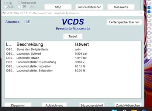

Eigentlich sollte der Stellmotor über die Stellglieddiagnose Ansteuerbar sein.
Müsste ggf. ein 2. Mann vorne mal Beobachten was da genau Passiert beim Ansteuern.
So oder so sollte dann ja auch die Diagnose was Ausspucken.
Könnte Plausibel sein das die Klappe nicht ganz Schließt, vielleicht auch nur hin und wieder mal Sporadisch so wie Du es Beschreibst, der Stellmotor infolge dessen einen Fehler Auswirft weil der Arbeitsweg nicht dem entsprechenden Wert Entspricht.

Hi Miteinander, ich hab das selbe Problem genau gleich wie der maxl96 beschrieben hat! A4 BJ2015 CJEB Motor
Gleiche Fehlermeldung
Als ich die Werte beim Fahren beobachtet habe, hab ich gesehen, dass die Klappe manchmal nicht ganz zu ist, wenn sie geschlossen sein sollte (SOLL / IST).
Was wäre eure Vorgehensweise?
Wenn ich die Klappe mal Ansteuere weiß ich ja immer noch nicht, ob der Stellmotor schuld ist oder die Klappe klemmt, oder?
