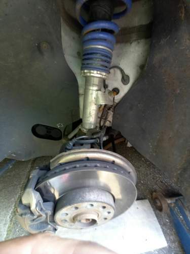

Dieser Thread ist zwar uralt, aber ich bekam ihn per Google als erstes Ergebnis angezeigt.
Natürlich ist es wichtig, sogar sehr wichtig die Koppelstangen nach dem einbau eines Gewindefahrwerks anzupassen.
Denn, damit beeinflusst man zusätzlich das fahrverhalten des Kfz`s....
Bei meinem Touran 1t1 hat der Vorbesitzer nen Gewindefahrwerk verbaut, sogar mit verstellbaren Koppelstangen (denkt kaum wer dran).
Aber eingestellt hat der Bengel die nicht...
Folge war, leichte Schleifspuren an den Antriebswellen, jetzt wo es wärmer wurde, wurden die Schleifgeräusche bei vollem einschlagen immer lauter und fühlbarer.
Heute wollte ich die dann mal um 5-10% kürzen, wie es sich gehört.

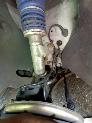

Als ich das erste Rad ab hatte, habe ich gesehen das die Koppelstange sich mittlerweile selber gekürzt hat.
Ein Bild davon füge ich ein...
Zum Glück ist das nur auf einer Seite passiert, und ich hab es mehr oder weniger rechtzeitig gesehen.
Hab die dann einigermaßen grade gekloppt und die auf beiden Seiten 5% im Gegensatz zu den Originalen kürzer eingestellt.
Montag kauf ich für die krumme ne neue, aber seid ich die vorhin kürzer gemacht habe, schleift nix mehr, und das Fahrverhalten ist auch um mindestens 50% besser geworden...
Beste Grüße vom Dachdecker, der mittlerweile so ziemlich alles inkl Motortausch usw....! beim 1t1 1,9er Touran ohne Hilfe selbst erledigt hat...!
