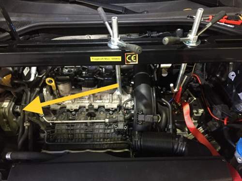

Das sind die Übeltäter.
Ich habe heute mal die beiden Lager (Getriebe, Motor) getauscht.
Danach ist endlich Ruhe, beim lenken nach links. ;-)
Echt traurig, dass die Lager schon bei 70t km hinüber sind.

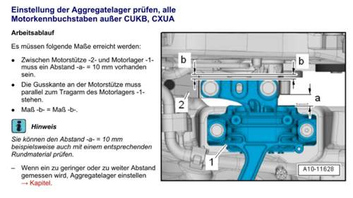

Hier könnt ihr selber mal überprüfen, ob der Motor zur Getriebeseite gewandert ist.
Ich gehe davon aus, dass die dann zu lange Antriebswelle die Geräusche verursacht.
