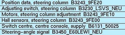

Lenksäulen-Memory
Die Position der Lenksäule wird pro Verstellrichtung von einem Hallsensor erfasst. Diese Position wird im Schaltzentrum Mittelkonsole (SZM) gespeichert. So kann für das Key-Memory die Position der Lenksäule für bis zu 4 Fahrzeugschlüssel abgerufen werden.

Danke für die ausführliche Beschreibung. Dann ist bei mir definitiv etwas nicht in Ordnung, denn die Einstellung ”letzte Sitzposition nach Entriegelung” ist bei mir im CCC Menü aktiviert. Der Sitz fährt beim Türöffnen auch in die letzte Position nur das Lenkrad nicht - auch nicht bei Zündung ein. Das einzige was funktioniert ist die automatische Neigungsverstellung und natürlich das manuelle Rein- bzw. Rausfahren des Lenkrads je nach Fahrer.
Auf den Hinweis dass die Position im Schaltzentrum Mittelkonsole (SZM) gespeichert wird habe ich gleich noch mal einen Blick in die Codierung des SZM geworfen - stehen ja nur zwei Einträge drin: "EINSTIEGSHILFE_HOEHE aktiv" und "TYP_SITVERSTELLSCHALTER sitze_elektrisch". Daran kann's dann wohl nicht liegen.
Habe vorsichtshalber auch nochmal in das Schaltzentrum Lenksäule (SZL) geguckt. Auch da kein Unterschied zwischen meinem Backup aus 2016 und den aktuellen Werten nach dem Softwareupdate beim Freundlichen. Hinzugekommen ist nur der Codiereintrag "ELV nicht_aktiv". Den gab's 2016 noch nicht. Aber ELV heißt ja elektrische Lenkradverriegelung und nicht "-verstellung". Also kann es daran ja wohl nicht liegen, oder?
Auf das Stichwort "Ausstiegshilfe" habe ich vorsichtshalber nochmal ins CAS geschaut weil es da Einträge wie "EINSTIEGSHILFE_SENDER_1 nicht_aktiv" gibt. Aber die waren beim Backup von 2016 auch schon "nicht_aktiv".

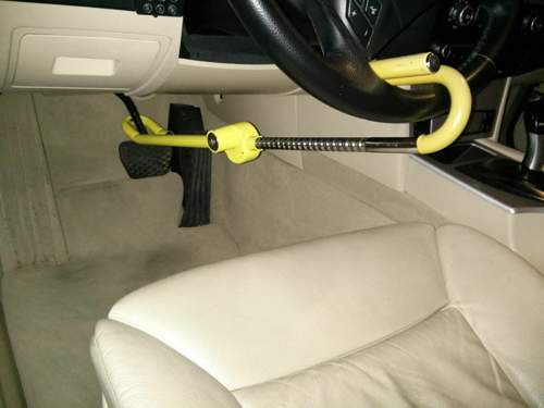

Ein Sache ist mir jetzt noch eingefallen: ab und zu wenn wir unsere Karre in recht verwegenen Gegenden abstellen verwenden wir eine Lenkradkralle (siehe Foto). In der gleichen Woche in der das Auto zum Softwareupdate beim Freundlichen war ist es passiert dass meine Frau die Lenkradkralle (nicht wie von mir aufgetragen ...) in der obersten Position verriegelt hat sondern in einer niedrigeren ... Als ich dann die Tür aufgemacht habe fuhr das Lenkrad los und mein Herz in die Hostentasche 😉. Zum Glück näherte sich das Ganze aber erst auf dem letzten Zentimeter dem Anschlag, stand aber schon ganz schön unter Spannung. Letztendlich kann ich nicht ausschließen dass die Fehlfunktion statt durch das Softwareupdate beim Freundlichen eventuell durch dieses Ereignis zustande kam. Ich habe aber zwei Wochen später als mir auffiel dass das Lenkrad nicht mehr wie gewohnt rein und raus fuhr per DIS die Lenksäulenverstellung/Hall-Sensoren initialisiert und neu angelernt (Screenshot anbei). Das hat aber nichts verändert. Die Lenkradverstellung funktioniert auch einwandfrei in alle Richtungen - nur eben nicht automatisch rein- & raus je nach Schlüssel (sondern nur rauf & runter). Kann es sein dass ich da noch irgendetwas zusätzliches resetten muss?

Also mein VFL stellt beim Entriegeln definitiv sofort Sitz und Außenspiegel ein. Bei Kl. R folgt dann richtiger Radiosender/alle MASK Einstellungen, bei Zündung an fährt das Lenkrad zuerst aus der "Platzmachstellung" runter und dann definitiv entweder raus/rein, je nach Schlüssel. Klimakompressor an/aus wird auch auf dem Schlüssel gespeichert. Manuell muss gar nichts verstellt werden. Nur Musiklautstärke wird aus irgendwelchen Gründen nicht individuell gespeichert?
CAS "EINSTIEGSHILFE_OHNE_NR" und die mit Sender 1 bis 4 bei mir auch auf "nicht_aktiv" und ich bin mir ziemlich sicher das ist die Cabrio Scheibenabsenkung beim Türöffnen.
Check alle Häkchen im Menü bei beiden Schlüsseln und ich würde die Lenksäule noch mal neu manuell initialisieren. Alle 4 Endanschläge länger halten, bis du jeweils das Nachrucken spürst. Evtl. kommt das erst beim zweiten Nachbetätigen - hab ich vergessen. Möglicherweise ist die Lenksäulenmechanik auch zu schwergängig und der Motor überhitzt/stoppt bei Automatik.
