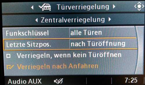

Bin mir nicht sicher ob ich richtig verstanden habe in welchem Menü ich prüfen soll ob alle Häkchen bei beiden Schlüsseln an sind. Habe bei mir im CCC nur das Menü gefunden welches auf beiliegendem Screenshot zu sehen ist. Die Einstellungen dort müssten ja passen.
Hatte mir das erneute Initialisieren der Lenksäulenverstellung / Hallsensoren mit dem Laptop für's Wochenende vorgenommen aber unter der Woche noch schnell mal folgende Methode ausprobiert die ich hier gefunden habe:
1. Motor an, Lenkrad nach ganz unten, dann Zündung aus und Tür auf
2. Tür zu, Motor an, Lenkrad nach ganz oben. Motor aus, Tür auf
3. Tür Zu, Motor an, alles wie gewünscht einstellen und danach sollte alles wieder gehen
Was soll ich sagen? Es hat funktioniert! 🙂
In Anbetracht der Tatsache, dass ich die Lenksäulenverstellung bereits mit dem Laptop/Diagnosesystem angelernt/initialisiert hatte und das Problem nicht gelöst wurde, hatte ich mir von dieser simplen Vorgehensweise nicht viel versprochen. Dass es damit funktioniert hat hat mich total überrascht. Somit auch ein ganz herzliches Dankeschön an Krypton aus dem E60-Forum der diesen Tipp dort gepostet hatte.
Key memory Menü
Das Prozedere mit der Tür öffnen, etc. ist nicht notwendig. Manuell initialisieren (und tatsächlich verliert das Steuergerät ab und zu die genaue Position, mit der Zeit entwickeln die Sensoren wohl ein kleines Genauigkeits-Problem, denn der Soll-Positions-Speicherinhalt bleibt bestehen) reicht:

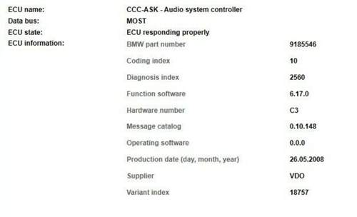

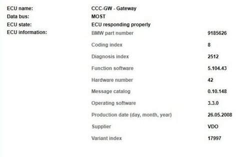

CCC besteht aus 5 Steuergeräten welcher Teil hat hier einen Programmierabruch ?

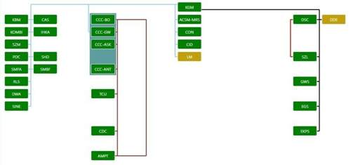

Gpanter, danke dass Du mein AIF durchgesehen hast. 🙂
Nur das CCC ist blau (Screenshot anbei). Anbei noch der FS. Da steht aber nichts drin was nicht vor dem Update auch schon drin war. Im IS den ich gestern hochgeladen hatte sind aber ein paar Kommunikationsprobleme.
Wie finde ich denn raus welcher Teil des CCC den Programmierabbruch hat? Bin im SG-Baum auf jedes SG aber ISTA wollte mir so nicht verraten welches SG den Abbruch hat. Und in der Identifikation von jedem Gerät stand "ECU responding properly" (Screenshots anbei). Genau genommen zeigt der Baum ja nur vier (GW, ASK, ANT und BO). Was ist eigentlich mit dem fünften (CCC-A)?

Mit Tool32 kann man jedes Steuergerät auf den Flash Status prüfen.
Hier ist aber kein Steuergerät blau.
Also alles passt hier.
Das CCC ist hier blau Umrandet und ist ganz normal.
Hey das ist ja eine echt gute Nachricht! Da fällt mir ein Stein vom Herzen dass mein CCC keinen Programmierabbruch hat. Aber irgendwo ist ja noch der Wurm drin, denn meine FSE Gesprächspartner hören mit etwas Verzögerung ein Echo von sich selbst und im Infospeicher sind ein paar Hinweise auf Kommunikationsprobleme unter den Steuergeräten.

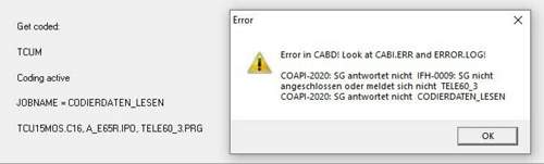

Wenn's nicht am CCC liegt, dann vielleicht doch an der TCU? Bis auf das Echo funktioniert die TCU aber einwandfrei. Mit NCS (und DCAN) kann ich aber nicht auf dessen Codierung zugreifen (Fehlermeldung anbei) was in der Vergangenheit ging. Mir fällt auf dass die TCU beim Softwareupdate ein neues Produktionsdatum (15.10.2009) erhalten hat. Vorher war das der 7.8.2007. Ist das nicht komisch? Es kann doch nur ein Datum geben an dem eine Komponente hergestellt wurde, oder? Kann da der Freundliche vielleicht was Falsches draufgeflasht haben?
Coole Sache übrigens dieses Tool32, dass Du da erwähnt hast. Da kann man ja echt viel damit machen. Hab gleich mal den Programmierstatus aller CCC-Komponenten und der TCU überprüft: ist auf "1" - also wohl in Ordnung. Sah so aus also könnte ich mit dem Tool32 auch das AIF vom AMP aktualisieren ohne das ganze SG nochmal flashen zu müssen. Liege ich da richtig und sollte ich da etwas bestimmtes beachten? Falls nicht könnte ich das ja mal in Ordnung bringen. Vielleicht hilft's auch beim FSE Problem? Bisher hat mir keiner geantwortet ob AIF nur zur Diagnose ist oder auch für die Zusammenarbeit von SG untereinander.
Kein DCAN-Zugriff auf TCU
