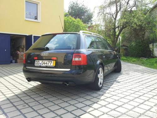

Da ich annehme das du ein FL Modell fährst ab EZ 09/2001 wäre noch wichtig das man die eine Vorfacelift Stoßstange verbaut hat. Sprich die gehört eigentlich garnicht an dein Auto. Die passende Facelift Stoßstange hat original Aussparungen für die Auspuffendstücken.
Muß bei der Limo und beim Avant dann so wie bei meinem aussehen. Siehe Bild
20130505-152400
Ah! Danke für die Info!
Info geht an den Anwalt.
