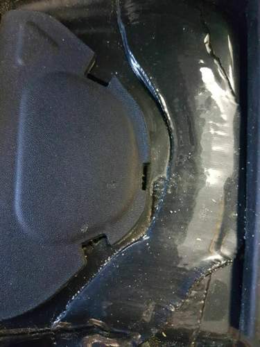

Servus Zusammen,
mir ist in den letzten Winterwochen ein Mangel aufgefallen, welcher kein Weltuntergang ist, mich jedoch zunehmend stört.
Unter der Motorhaube befindet sich auf beiden Seiten jeweils eine Kunststoffabdeckung, welche eine eine Öffnung zwischen Radhaus und Motorraum verschließen soll.
Diese Öffnung befindet sich unmittelbar über der Lauffläche der Räder. Somit wird diese - gerade im Winter - mit jeglichem Sand, Salt und sonstigem Schmutz massiv beaufschlagt.
Diese Kunstoffabdeckungen sind in die Öffnungen eingeklipst, schließen jedoch nicht dicht ab.
Somit gelangt im Laufe der Zeit jede Menge Schmutz in den Motorraum und gegen die Innenseite der Motorhaube.
Ich finde das muss nicht sein, zumal der Motorraum ansonsten sehr gut gehen Einflüsse von Außen geschützt ist.
Kennt Ihr das Problem auch und gibt es dafür eine praktikable Lösung?
Gruß Marc
PS: Ich habe mal ein Bild zusammengestellt, welches die Verschmutzungen zeigt, welche in den letzten 2-3 Monaten dort angefallen sind.

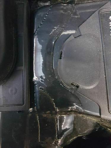

Ich würde vor dem Auflegen einer neuen Fertigungscharge das Design noch mal leicht optimieren. Die Kappen sind sehr weich und zumindest auf der linken Fahrzeugseite drückt man sie leicht komplett durch das Loch. Hier könnte man noch etwas nachbessern.
Ansonsten sind die Teile top.
@vip-klaus schrieb am 20. Juni 2018 um 14:09:07 Uhr:
Danke für die Info.
Ich verwende mittlerweile ein Silikon mit einer höheren ShoreA Härte. Dies jedoch eher aus Verarbeitungsgründen.
Wobei ich in meinem A4 immer noch die ersten cleancaps eingebaut habe und durch die weichere Silikonmischung noch keine Probleme hatte.
