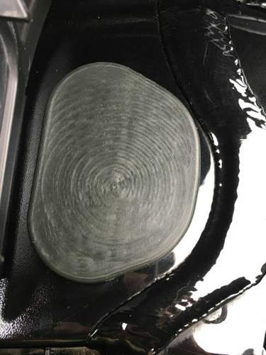

Servus Zusammen,
mir ist in den letzten Winterwochen ein Mangel aufgefallen, welcher kein Weltuntergang ist, mich jedoch zunehmend stört.
Unter der Motorhaube befindet sich auf beiden Seiten jeweils eine Kunststoffabdeckung, welche eine eine Öffnung zwischen Radhaus und Motorraum verschließen soll.
Diese Öffnung befindet sich unmittelbar über der Lauffläche der Räder. Somit wird diese - gerade im Winter - mit jeglichem Sand, Salt und sonstigem Schmutz massiv beaufschlagt.
Diese Kunstoffabdeckungen sind in die Öffnungen eingeklipst, schließen jedoch nicht dicht ab.
Somit gelangt im Laufe der Zeit jede Menge Schmutz in den Motorraum und gegen die Innenseite der Motorhaube.
Ich finde das muss nicht sein, zumal der Motorraum ansonsten sehr gut gehen Einflüsse von Außen geschützt ist.
Kennt Ihr das Problem auch und gibt es dafür eine praktikable Lösung?
Gruß Marc
PS: Ich habe mal ein Bild zusammengestellt, welches die Verschmutzungen zeigt, welche in den letzten 2-3 Monaten dort angefallen sind.

Ich habe die ersten 6 paar Radhausdeckel fertiggestellt und kann sie Morgen für den Versand vorbereiten.
Nach einigen Prototypen stimmt die Qualität nun.
Ich habe mich gefragt, wie ich die Deckel "unterschreiben" könnte. Mir ist eingefallen, dass ich vor einigen Jahren einmal eine Webadresse reserviert habe. Diese habe ich auf der Unterseite in die Form graviert.
Die Adresse leitet nur zu meine Email-Kontakt weiter. Ich hoffe das stört Niemanden.

Ich habe sie Abgeschnitten, sieht besser aus und die original Abdeckung fällt schon beim angucken ab.
Nicht das die euch noch so abknicken und dann nur ärger euch bereiten.
Sitzt, passt, wackelt und hat Luft 🙂
alles Perfekt, Danke an mmumm
vorher/nachher Bilder anbei

So jetzt hab ich es endlich auch geschafft. Sieht sehr gut aus. Vielen Dank an den Erfinder! Hat schon jemand Erfahrungen mit der Dichtigkeit speziell links wo der Ausschnitt ca.1mm größer ist?
Vielleicht kann unser Silikonmeister noch eine Premiumvariante für das größere linke Loch nachschieben? 🙂
Hab ich das falsch verstanden aber ich dachte er hat das eh berücksichtigt?
Ja, die Schmuckstücke haben genug „Fleisch“ an der Dichtung, dass sie auf beiden Seiten passen.
Er hat die Überdeckung der Dichtfläche so groß gewählt, dass auch das große Loch abgedeckt ist. Aber die Haptik ist links dann halt anders als rechts (jammern auf hohem Niveau, ich weiß).

Also ich habe die alten Deckel genüsslich entsorgt.
Den linken Silikondeckel kann man 1-2mm hin und her schieben. Jetzt habe ich mal 2 Gummiring mit in die Nut gelegt (nebeneinander) und siehe da der Deckel lässt sich nicht mehr verschieben. Bin gespannt ob alles dicht ist.
Ich habe meine alten auch ab, denn der ist schon bei der Demontage abgebrochen und wenn er im laufenden Betrieb abreist, dann hat man noch seine Freude, wenn man Pech hat.
Die Sorge habe ich auch, deswegen kommen sie bei der nächsten Gelegenheit auch ab.
Meine Silikondeckel haben übrigens kein Spiel. Also rutschen tun sie zumindest nicht... interessant. Hatte heute extra nach dem einbauen mal geschaut.
