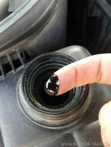

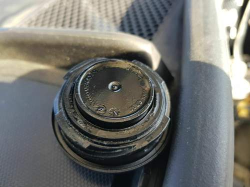

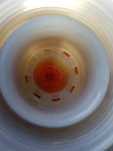

Habe letzte woche bemerkt das bei mir im Kühlbehälter zu wenig Kühlflüssigkeit war. Unter min. Also Deckel auf und G13 nachgekippt. Dabei habe ich gesehen das mein Deckel und am Rand vom Behälter etwas braunes war. Was kann das sein. Öl????. Zylinderkopfdichtung vielleicht???. Es ist ein Audi Limo 2.0 tdi.

Vielleicht ist auch Kühlwasser ins Öl gelaufen, was den höheren Ölstand erklären könnte. Bei viel Kurzstrecke verdampft das Wasser im Öl nicht so schnell wieder.

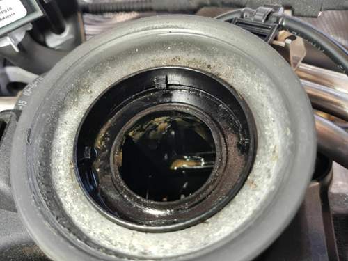

Also auf dem öldeckel ist auch was weisses schleimmiges drau und luftbläschen auch etwas im kühlbehälter
Das ist eine Öl - Wasseremulsion. Kann durch Kondenswasser bei Kurzstreckenbetrieb entstehen, aber auch durch eine defekte Kopfdichtung. Lass bei Audi den Kühlkreislauf abdrücken. Alles Andere wäre Spekulation.

Und wie kommt der flüssigkeitsverlust zustande
Der gelbliche "Schleim" kommt vom Kondenswasser (wg. Kurzstrecke)...gibt's schon seit Jahren dieses Phänomen (ich kenne es vom Golf V 1.6er - verschwindet aber wieder nach einer längeren Strecke AB). Zum Thema Kühlwasserverlust; ich kenne kein, aber auch wirklich KEIN Auto aus dem VW-Konzern, wo der Kühlmittelstand nach einem Jahr noch auf "max." stand - ich musste bei jedem Fahrzeug etwas nachkippen...warum auch immer! Ansonsten sieht das Kühlmittel und auch der Öldeckel in meinen Augen unauffällig aus; wenn da tatsächlich Öl drin wär, sähe das anders aus! Aaaaaber; frag mal den "Freundlichen"😉
Kann fertigungsbedingt durch Lufblasen entstanden sein. Kann ein defekter Deckel des Ausgleichbehälters (Unterdruck/Überdruck) sein. Kann aber auch eine defekte Kopfdichtung sein oder Undichtigkeit an einer Schlauchverbindung , Kühler, Wärmetauscher ect. Also alles spekulativ. Fahre in die Werkstatt und lasse die Kühlanlage abdrücken. Die Ursache wird sich schnell finden lassen.
Als ich das damals mal mit meinem A3 8P hatte, hats Audi nicht gefunden. Bin dann zu VW. Die haben dann die Kopfdichtung getauscht und dann war wieder alles gut. Machmal muss man die mit der Nase drauf stoßen, unglaublich...
Bei mir waren auch nur kleine Öltröpfchen im Wasser. Hängt vom Fortschritt des Schadens ab.

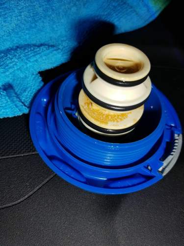

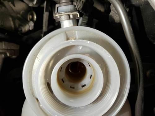

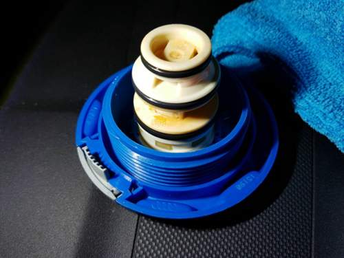

So also vw hat sich die bilder angeschaut und meinten das es wohl seitens audi einen rückruf gibt oder geben wird. Es wird dann das ganze kühlwasser getauscht und es kommt ein anderes rein. Was noch alles getauscht wird sehe ich dann morgen. Vielleicht für alle gut zu wissen und zu kobtrollieren

Also, das ist ganz sicher kein ÖL.
Zufällig habe ich mit einem der komponenten die im Kühlkreislauf sitzen beim 2L TDI zu tun und die Verfärbung kann allerlei Ursachen haben. Kühlmittel kann "kippen" dann gehen die Stabilisatoren im G13 kaputt und es zersetzt sich. Oder Abrieb aus einer der Dichtungen die im Kreislauf sitzen.
Schön wäre wenn du mal schreibst wie viel Du nachgefüllt hast und wie viele KM der Wagen hat.
