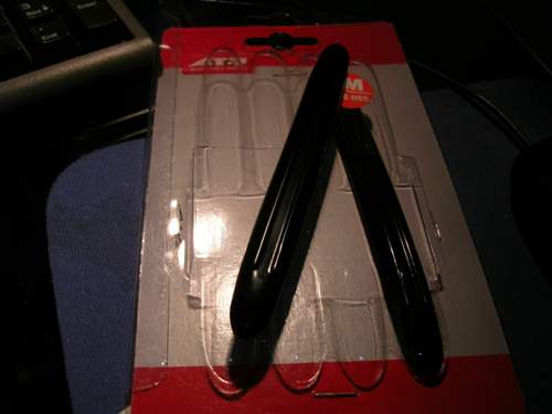

Original geschrieben von stine1991
Moin,
bei A.T.U. bin ich fündig geworden. Unter der Artikel Nr. FS1422 gibt es ein Set mit 4
Kantenschonern, die eine ähnliche Wirkung wie die Lippe bei den neuen Spiegelgehäusen erzeugen könnten.
Sie bestehen aus flexiblem Kunststoff, kosten 5,99 Euro und sind 13 cm lang.
Nach Abziehen der Klebefolie können sie direkt unten am Spiegelgehäuse angeklebt werden.
Sie sind schwarz, haben eine Höhe von 6.5 mm und sind 13 mm breit.
Ich glaube, dass man sie kaum sehen wird. Und wenn, dann sehen sie recht professionel aus.
Leider habe ich keine Möglichkeit, das Auto auf "Zimmertemperatur" zu bringen. Bei diesen Minusgraden wird der Kleber vermutlich versagen. Vielleicht hilft ja der Fön.
Gruß Wolfgang

So, ich hab mir die Dinger bei ATU geholt und aufgeklebt.
Passen gut.
Wenn ich dran denk, mach ich morgen mal Fotos.
Ob die Leisten den gewünschten Effekt haben, kann ich noch nicht sagen.

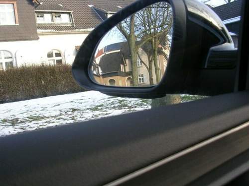

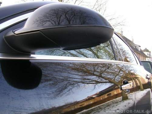

Wie versprochen ein paar Bilder.
Ist zwar nicht besonders gut zu erkennen, aber ich wollte das Auto ja deswegen nicht aufs Dach legen:cool:
Hab ich an der selben Stelle angebracht, an der auch bei den neuen Spiegelgehäusen diese Auswölbung ist.
Sollte somit eigentlich den selben Effekt haben.
Schaun mer mal.
xeloR

So, erstes Ergebnis ist durchwachsen.
Bin heute im Regen gefahren, die Spiegel bleiben/werden trocken beim fahren, zumindest das ist positiv.
Negativ, die Tropfen die vorher vom und aus dem Spiegelgehäuse an die Seitenscheibe flogen, tun das immer noch jetzt allerdings von dem inneren Ende des Kantenschoners.:(
Im Nachhinein ist man schlauer: Vielleicht müßte man die Kantenschoner so ankleben, dass die Aussenseite deutlich nach hinten zeigt, damit die Wassertropfen nach aussen gedrängt werden. Das tun sie bei mir nur minimal.
Shit happens.....
xeloR
